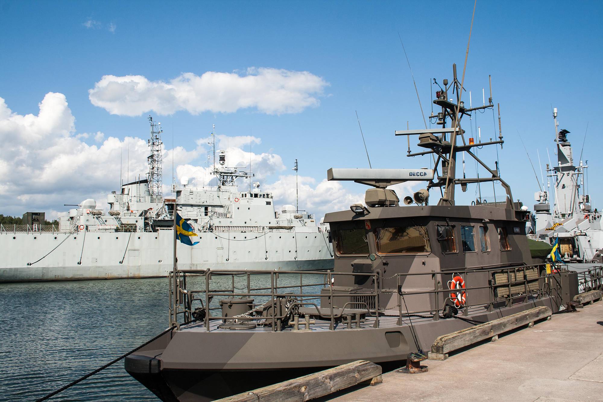

HMS Tapper (81) vid Berga örlogsbas med DECCA-radar
HMS Tapper (81) vid Berga i juli 2009, med den ursprungliga DECCA-radarn på masttoppen. Foto: Szilas/Wikimedia Commons (public domain)

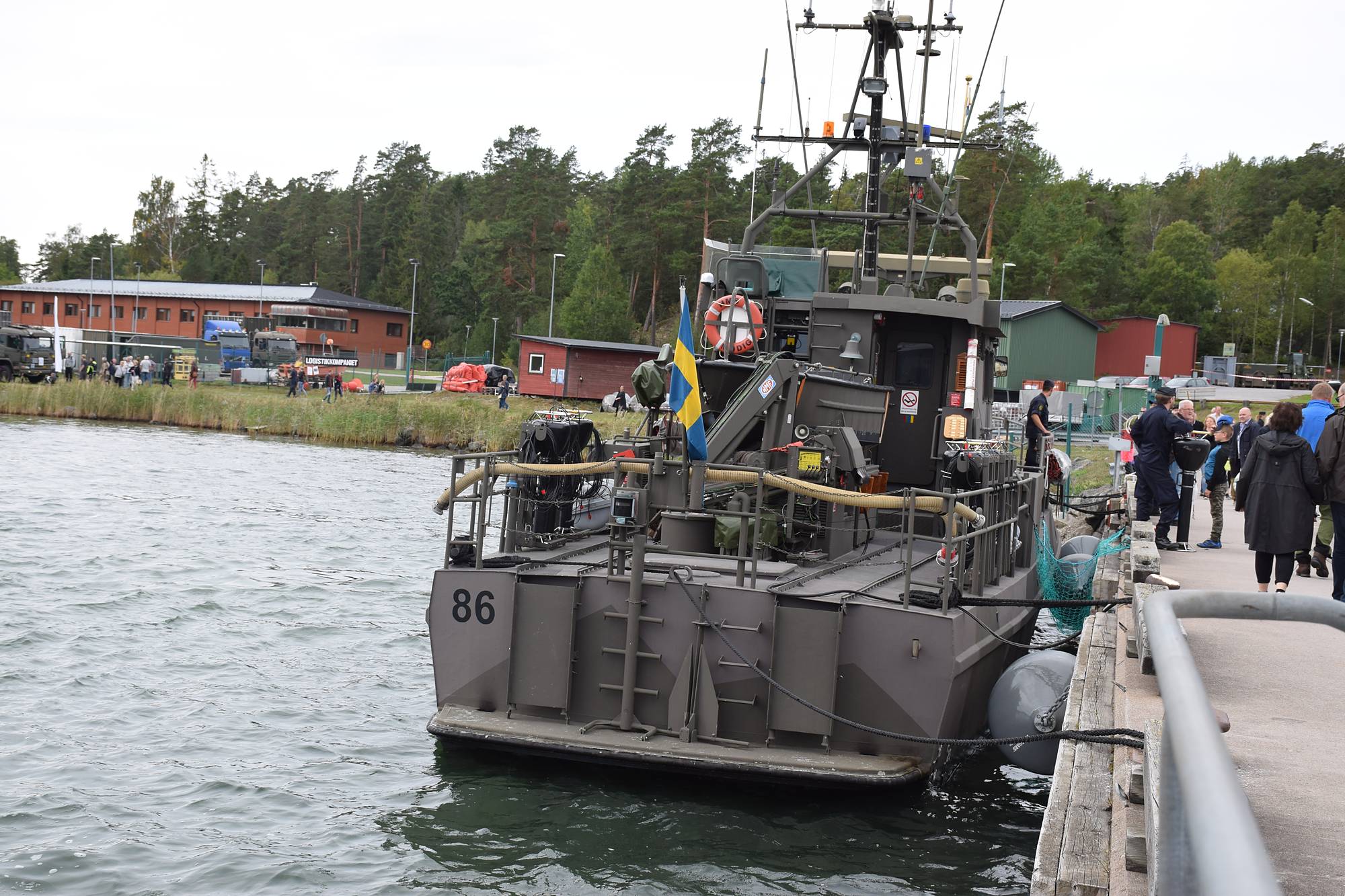

HMS Modig (86) vid kaj i september 2017
HMS Modig (86) vid kaj i september 2017. Foto: ©2017 Henrik Svensk/SoldF.com
