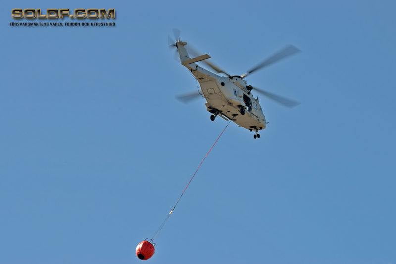

Helikopter 14 med brandtunna
Helikopter 14 med brandtunna Foto: ©2016 Henrik Svensk/SoldF.com
Efter skogsbranden i Västmanland 2014 återupptog Försvarsmakten förmågan till luftburen brandbekämpning. Tack vare sin stora lyftkraft har Helikopter 14 blivit en tung och avgörande resurs vid nationella kriser.
Helikoptern kan använda en så kallad Bambi Bucket, en hopfällbar vattentunna som rymmer 2 500 liter. Helikopterns avancerade autopilot möjliggör precisionshovring vid vattenhämtning, även i trånga utrymmen och under svåra vindförhållanden. Under bränderna 2018 bevisade plattformen sin uthållighet i rökfyllda miljöer, där maskinens partikelseparatorer i motorintagen säkerställde driften trots aska och hög värme.
