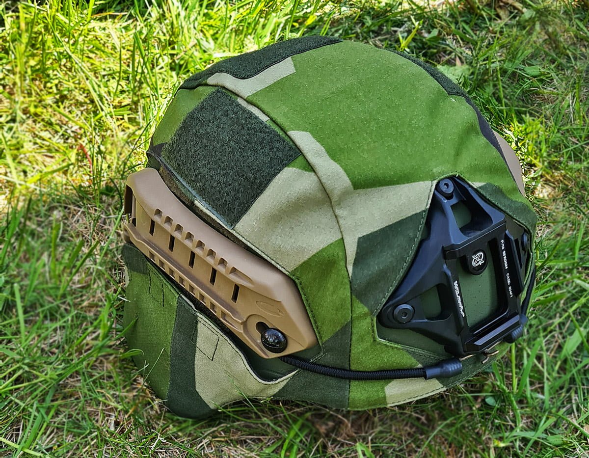

Hjälm 18A - 3M Combat II Ballistic Helmet L110 Foto: ©2023 Henrik Svensk
Hjälm 18A – 3M Combat II Ballistic Helmet L110 Foto: ©2023 Henrik Svensk

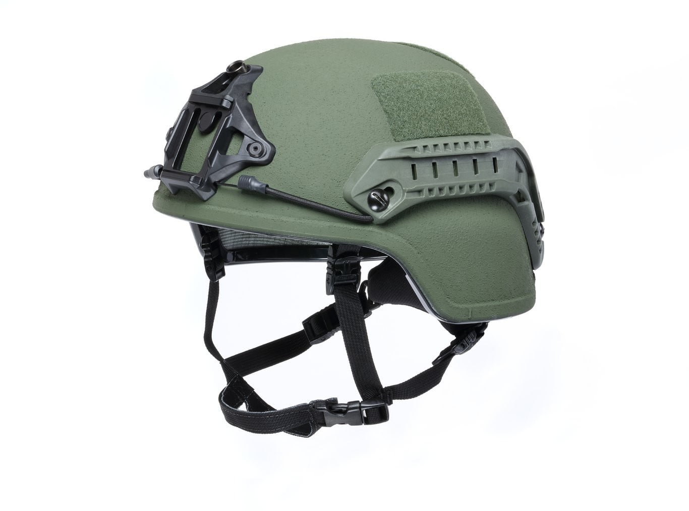

3M Combat II Ballistic Helmet L110 Foto: ©3M
3M Combat II Ballistic Helmet L110 Foto: © 3M

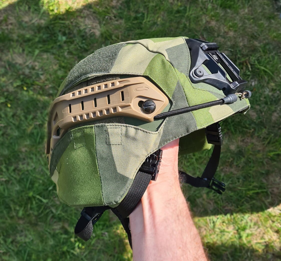

Polyetenfibrer / UHMWPE är ett material med extremt hög draghållfasthet, hög styvhet, låg vikt, låg friktion, inte känsligt för fukt, hög UV och kemikalieresistens.
De negativa egenskaperna är låg smältpunkt på ca 130 ºC och känslighet för krypning/spänningsrelaxation.
