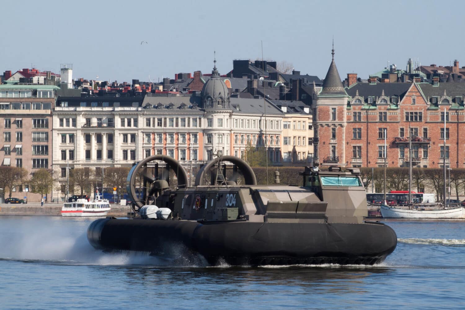

Svävare 2000 Foto: ©2011 Jonathan Lundkvist

Svävare 2000, internationellt under namnet Griffon 8100 TD tillverkad av brittiska Griffon Hoverwork, är en snabbgående svävare med hög lastkapacitet. Topphastigheten är hela 50 knop och den kan navigera över olika terränger såsom öppet vatten, is, träsk och fast mark, förutsatt att det är relativt plant och tillräckligt rymligt för dess 11 meter bredd. Svävaren har en besättning på tre personer och en lastkapacitet på 11 ton. Det gör den lämplig för en mängd olika uppgifter, från att transportera upp till 50 stycken fullt utrustade soldater till att lasta bandvagnar eller en 20-fots container [1]. Dess förmåga att närma sig stränder gör det möjligt att snabbt och säkert lossa trupp och förnödenheter på fast mark.
Svävarna ska utföra samma typ av transportuppdrag som försvarets lätta trossbåtar och Stridsbåt 90, men med mer last: Svävare 2000 tar upp till 50 personer, mot 16 i Stridsbåt 90 [1]. De är särskilt tänkta för vår och höst, när isen är för tjock för trossbåtar och stridsbåtar men för tunn för att bära hjulfordon. Svävaren är okänslig för om isen bär eller brister, och den klarar träskmark och långgrunda vatten där vanliga båtar inte tar sig fram. Trupperna kan därför köras ända upp på land.

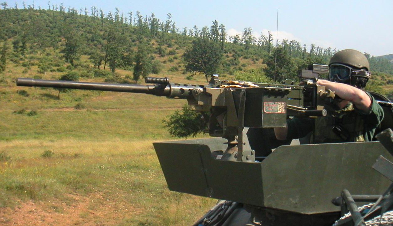

Beväpning
Svävare 2000 kan bestyckas med en 12,7 mm Kulspruta 88.
Kulspruta 88 Patgb XA180
12,7 mm Kulspruta 88 på Patgb XA180
