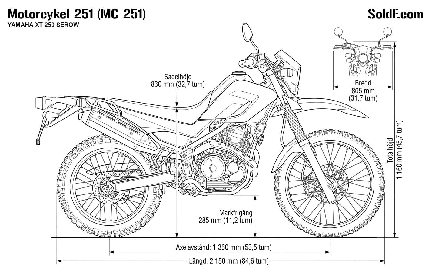

Längd: 2 150 mm (84,6″) [8]
Bredd: 805 mm (31,7″) [8]
Höjd: 1 160 mm (45,7″) [8]
Hjulbas: 1 360 mm (53,5″) [8]
Markfri gång: 285 mm (11,2″) [8]
Säteshöjd: 830 mm (32,7″) [8]

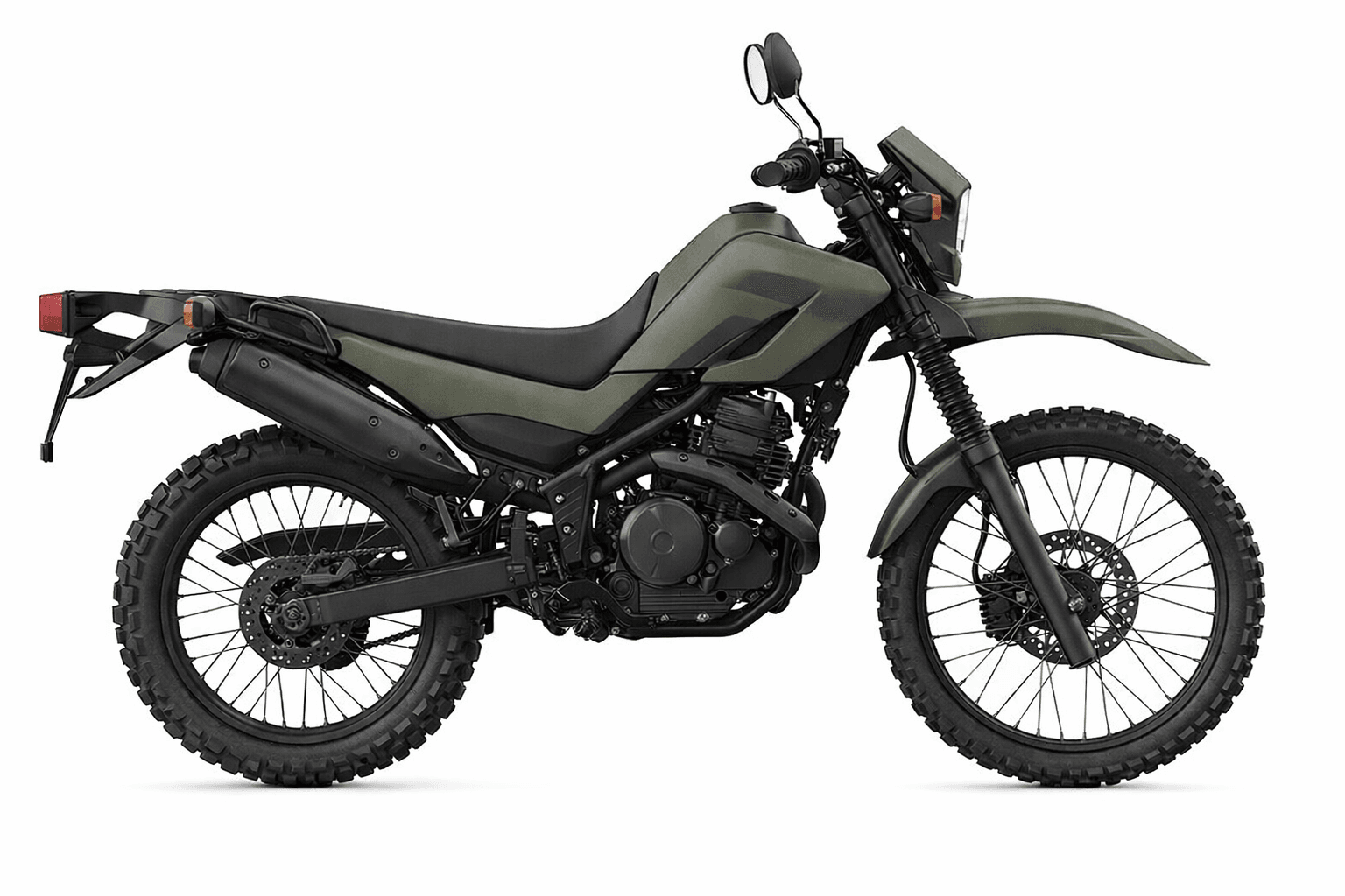

Motorcykel 251 (MC 251), baserad på Yamaha XT250 Serow, är Försvarsmaktens plattform för ordonnanstjänst. Motorcykeln anskaffades under 2025 för att ersätta Motorcykel 258 (Husqvarna) [6]. Det är en lätt och smidig motorcykel av typen ”dual-sport”, vald för sin mekaniska enkelhet och förmåga att operera i krävande terräng såväl som i subarktiskt klimat [1][2].

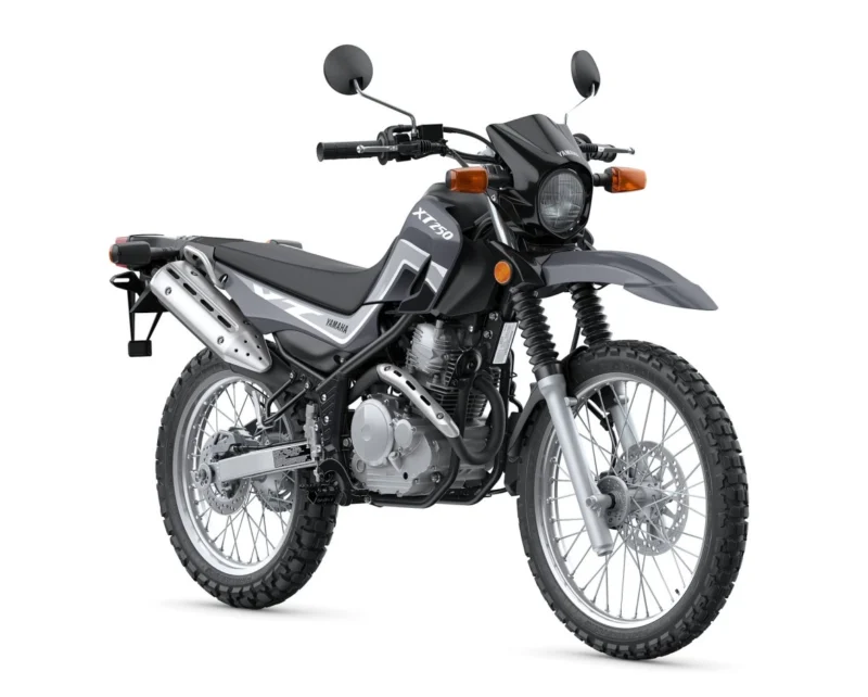

Civil Yamaha XT250 Foto: Yamaha

MC 251 är uppbyggd kring en robust stålram och en encylindrig fyrtaktsmotor på 249 cm³. Valet av luftkylning (SOHC) eliminerar behovet av ett känsligt kylsystem med radiatorer och vattenpumpar, vilket minskar risken för haverier vid körning i tät terräng. Fjädringen med 226 mm fjädringsväg fram och länkstyrt Monocross-system bak ger en markfrigång på 285 mm. Den militära versionen är utan civila dekaler och har en förstärkt pakethållare anpassad för förbandens packväskor [2][4].
Den civila grundmodellen (årsmodell 2025) har cylinderdiameter 74 mm och slaglängd 58 mm, kompressionsförhållande 9,5:1 och bränsleinsprutning med 33 mm trottelhus från Mikuni. Tändningen är transistorstyrd (TCI) och motorn startas med elstart. Kraften överförs via kedja, och ramen är en halv dubbelvagga i stål. Framgaffeln är en 35 mm teleskopgaffel med 225 mm fjädringsväg, och bakhjulet fjädras med ett justerbart länksystem (Monocross) med 180 mm fjädringsväg. Bromsarna är skivor, 245 mm fram med tvåkolvsok och 203 mm bak med enkolvsok [10]. Våtvikten för den civila motorcykeln anges till 132 kg [10].

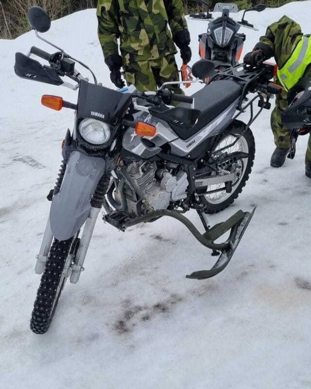

Ett absolut krav i upphandlingen var att MC 251 skulle kunna utrustas för vinterdrift på motsvarande sätt som MC 258. Genom att montera skidor kan föraren balansera fordonet i djup snö eller på is. För att möjliggöra säker kontroll under dessa förhållanden utrustas motorcykeln med vinterbroms och vinterväxel i form av handreglage på styret. Vinterutrustningen omfattar även dubbade vinterdäck samt avskärmad och släckt belysning [6]. Detta tillåter föraren att bromsa och växla utan att behöva lyfta fötterna från skidorna, vilket är en förutsättning för effektiv framryckning i subarktiskt klimat [1][2].
Yamaha XT250 med skidor under tester. Foto: FMV

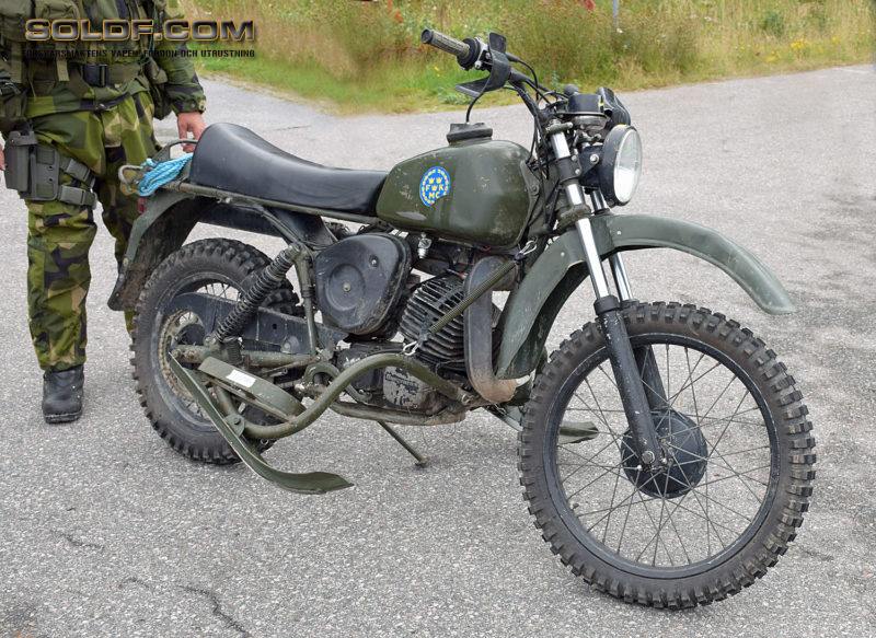

Motorcykeln har varit en del av det svenska försvaret sedan början av 1900-talet. Under kalla kriget var mc-ordonnansens roll central för förbandens rörlighet och samband. Den mest kända modellen, MC 258, kom 1980 och blev unik genom sin automatväxellåda och förmåga till vinterdrift med skidor.
MC 258 Foto: ©2017 Henrik Svensk/SoldF.com
MC 258 med skidor Foto: ©2017 Henrik Svensk/SoldF.com
