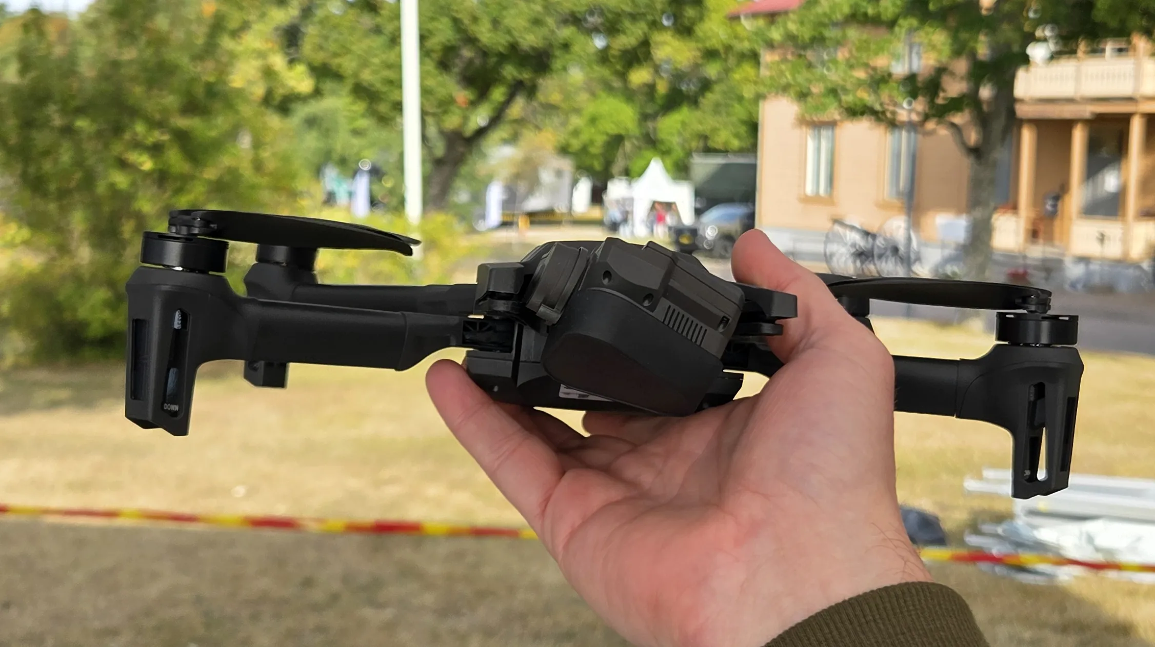

UAV 06A Skatan hopfälld, hållen i hand
UAV 06A Skatan hopfälld, hållen i hand. Foto: ©2026 Henrik Svensk/SoldF.com
UAV 06 A är en kvadrocopter: en drönare med fyra rotorer i stället för vingar, vertikalstartande och oberoende av landningsbanor. Grundplattformen är civila Parrot ANAFI USA, som väger 500 gram och ryms hopfälld i en jackficka. Flygtiden är 32 minuter per batteri. Systemet levereras med tre batterier och en snabbladdare, så en operatör kan hålla kontinuerlig bevakning genom att växla batteri mellan flygningar. Från hopfälld väska till luften tar det under 55 sekunder. Ljudnivån är 84 dB på en meters avstånd, fullt hörbar på nära håll. [2][3][16][17]

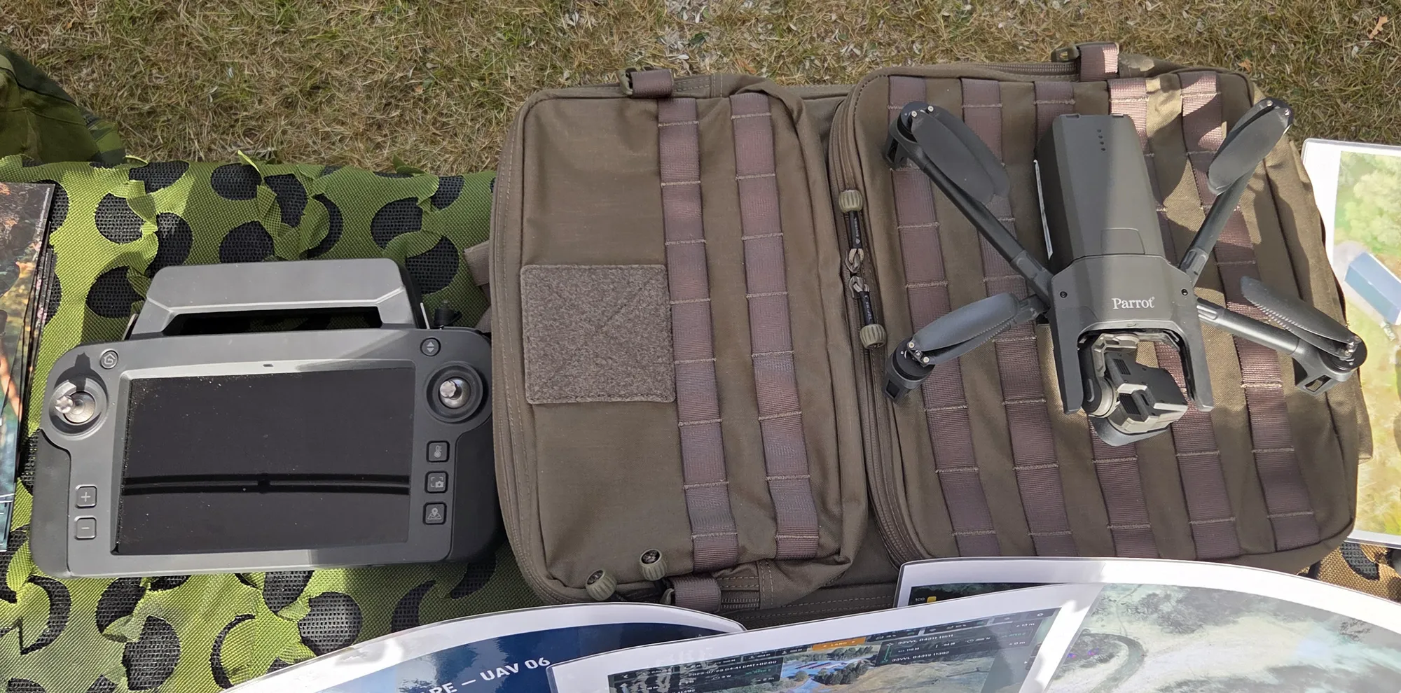

UAV 06A Skatan (Parrot ANAFI USA GOV) med handkontroll och MOLLE-väskor
UAV 06A Skatan med handkontroll och MOLLE-väskor. Foto: ©2026 Henrik Svensk/SoldF.com

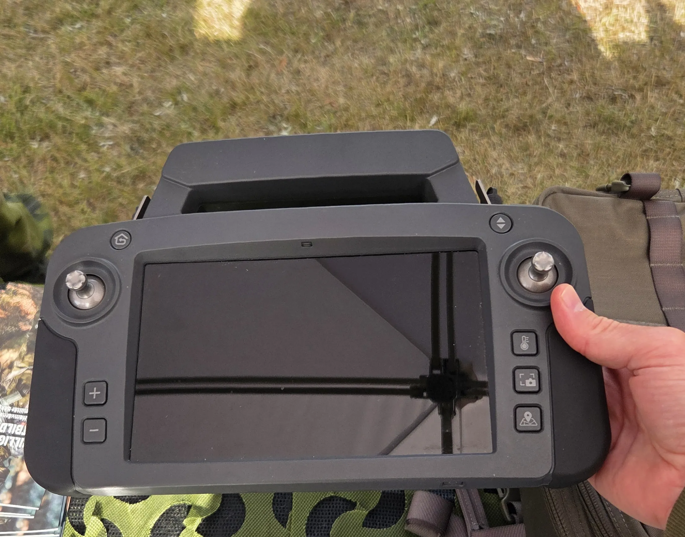

Handkontroll till UAV 06A Skatan med pekskärm
Handkontroll (Skycontroller USA) till UAV 06A Skatan. Foto: ©2026 Henrik Svensk/SoldF.com
Operatören styr UAV 06 Skatan med en handkontroll med inbyggd bildskärm, och kan i realtid överföra bilden till en gruppchef eller till eldledning för indirekt eld för att peka ut mål med koordinater. Systemet startas och landas normalt från marken, men kan även hanteras direkt för hand: operatören håller drönaren på öppen handflata, trycker på start och lyfter den snabbt uppåt och framåt när propellrarna stabiliserat sig. Landning sker på motsvarande sätt: med skyddshandske griper operatören tag i batteriet underifrån och vrider drönaren upp och ner för att omedelbart bryta strömmen till motorerna. Båda momenten kräver full koncentration och avråds inomhus, där stabiliteten är lägre. [19]

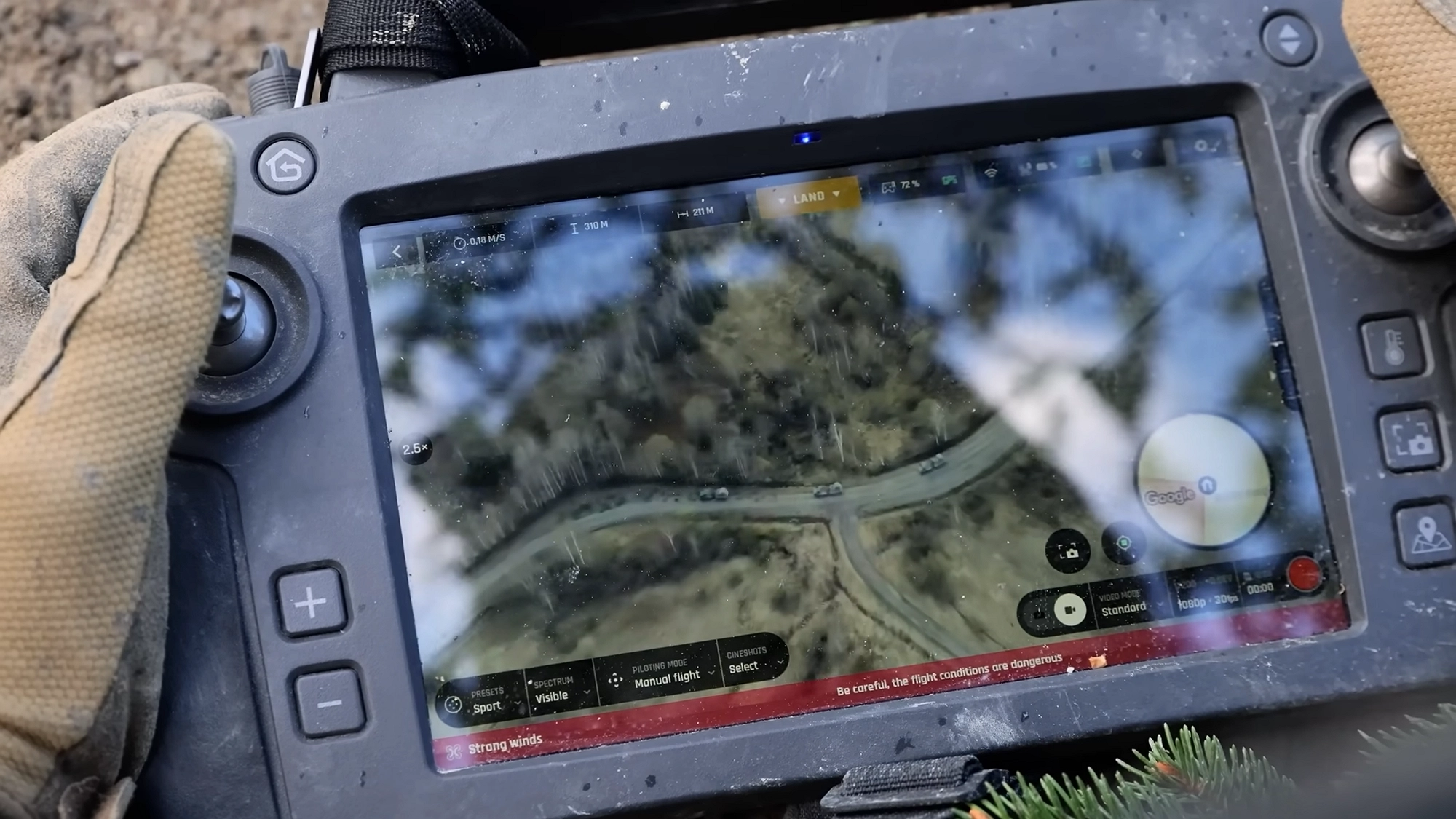

Handkontroll UAV06A under övning. Foto: Försvarsmakten Inifrån avsnitt 10
