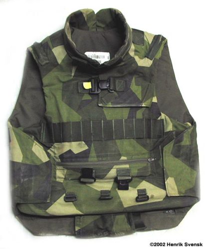

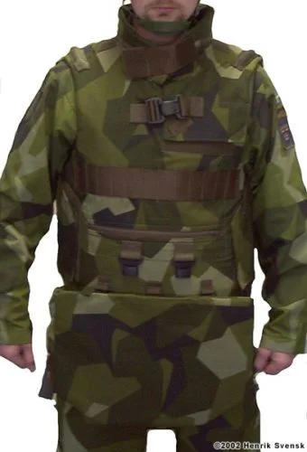

Kroppsskydd 94 med hängande plattor fram och bak. Foto: ©2002 Henrik Svensk
Kroppsskydd 94 har ett ytterlager av M90-mönstrat tyg, vilket möjliggör att den får bäras som yttersta lager, i motsats till Kroppsskydd 90/A som måste bäras under jackan.

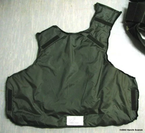

Urtagen aramidväv, framdel. Foto: ©2002 Henrik Svensk
Kroppsskydd 94 kan utrustas med två avtagbara extra hängande plattor tillverkade av aramidväv med yttertyg. Dessa plattor fästs både fram och bak på västen med hjälp av enkla kardborreförslutningar. Syftet med dessa extra plattor är att ge skydd en bit nedanför höften mot splitter.
Bakplattan kommer till användning när man sitter i stridsfordon och skyddar mot splitter om fordonet exempelvis kör på en mina eller om man utsätts för beskjutning i en helikopter. Det är dock ovanligt att dessa plattor används regelbundet, eftersom de ofta uppfattas som besvärliga och i vägen för bäraren.

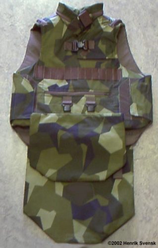

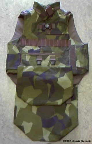

Kroppsskydd 94 med extra hängande plattor fram och bak. Inga keramplattor inlagda. Foto: ©2002 Henrik Svensk

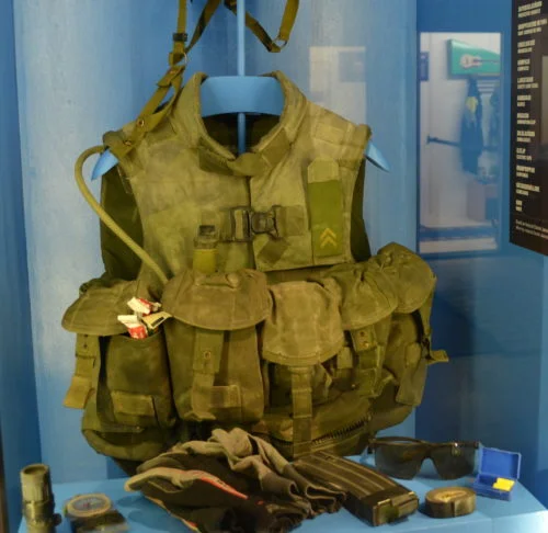

Kroppsskydd 94 på Armémuseum Foto: ©2013 Henrik Svensk
Kroppsskydd 94 på Armémuseum med anbringade stridsvästfickor samt gradbeteckningshylsa Foto: ©2013 Henrik Svensk
Tips: Tejpa fast en av Försvarmaktens namnbrickshållare på magasinet och du kan häkta fast magasinet direkt på kroppsskyddet i plattbandet.

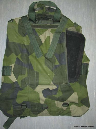

Baksidan av kroppsskyddet, keramplattan bitvis urtagen. Lyftselen framtagen ur sin ficka. Foto: ©2002 Henrik Svensk

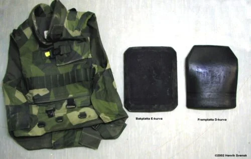

Kroppsskyddet kan kompletteras med keramiska inläggsplattor både fram (D-kurva) och bak (E-kurva). Dessa plattor väger ungefär 3 kg styck och ökar väsentligt vikten och otympligheten hos västen. De ger dock användaren betydligt förbättrat skydd mot finkalibrig eld, inklusive skydd mot 7,62 AP P-80 NATO ammunition. I svenska utlandsstyrkan var det regel att alltid använda dessa inläggsplattor.
Kroppsskyddet med urtagna keramplattor Foto: ©2002 Henrik Svensk

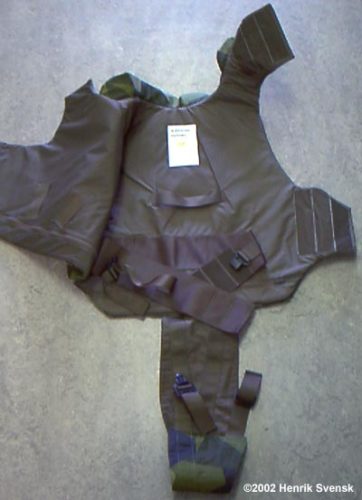

För att bära Kroppsskydd 94 försluts det först med ett midjeband med kardborre och ett plastspänne som sitter inuti västen. Därefter stänger man västen och justerar storleken med hjälp av kardborreförslutningar på båda sidor och över vänster axel. Halsen kan stängas med ett plattband som har kardborreknäppning. På axlarna finns två små förstärkningar eller upphöjningar som har funktionen att hindra bärremmar från till exempel en ryggsäck, vapenremmar eller stridssele från att glida ner på armarna. Denna utformning säkerställer att västen sitter säkert och bekvämt på användaren under olika förhållanden och aktiviteter.
Öppnat Kroppsskydd 94 Foto: ©2002 Henrik Svensk
