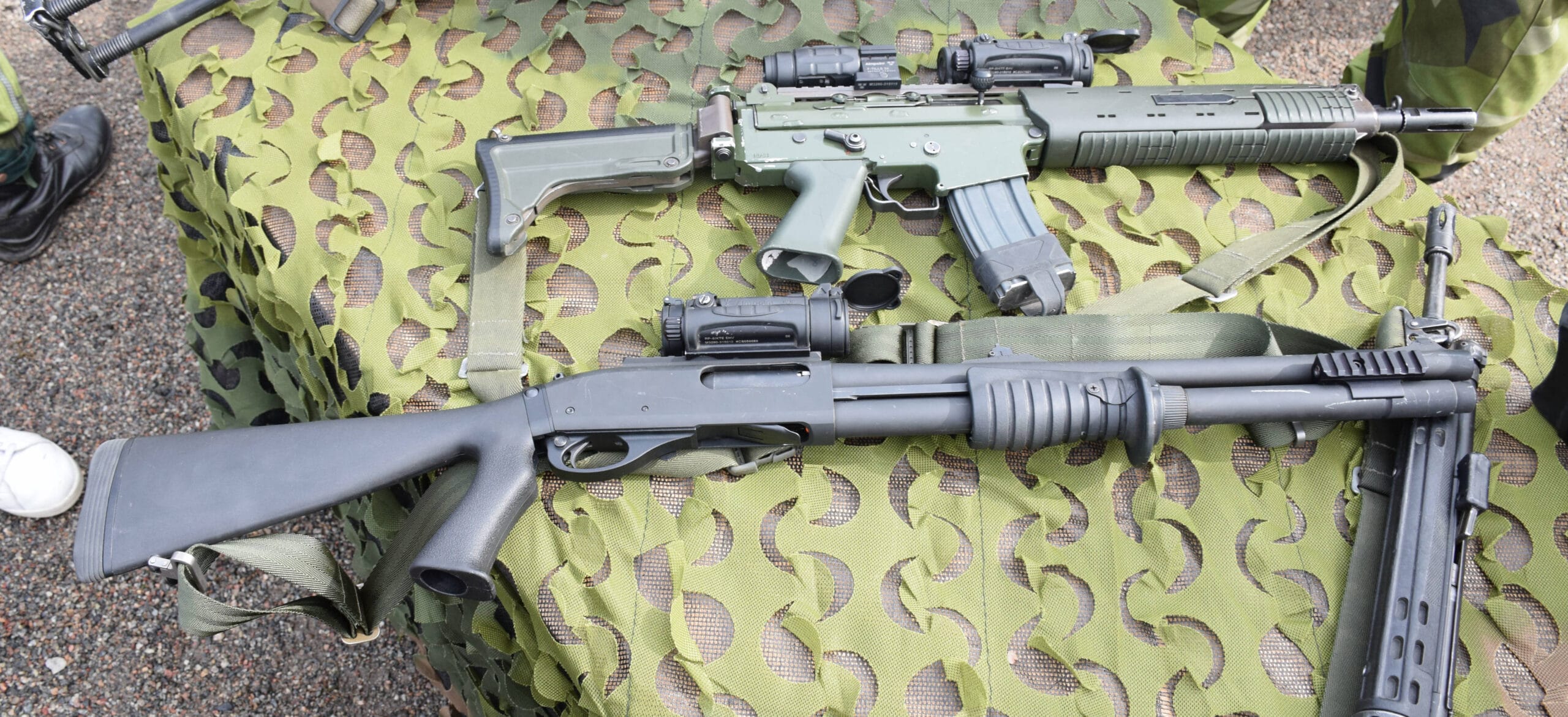

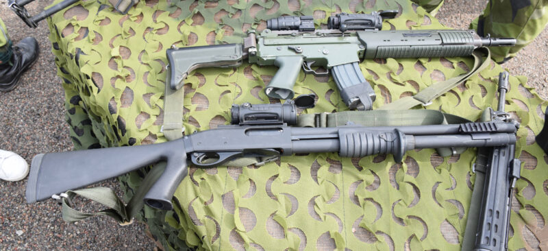

Förstärkningsvapen 870, pumpverkande hagelgevär i kaliber 12
Förstärkningsvapen 870. Marinens dag, 24 september 2016. Foto: ©2016 Henrik Svensk/SoldF.com
Försvarsmakten använder två utföranden. 870 har standardmagasin, medan 870 B har ett förlängt rörmagasin som rymmer sju patroner med 70 millimeter hylslängd eller sex patroner med 76 millimeter hylslängd. Båda laddas om med en repetermekanism på framstocken och är avsedda för skyddsjakt, röjning av tryckverkande minor och närstrid [2].

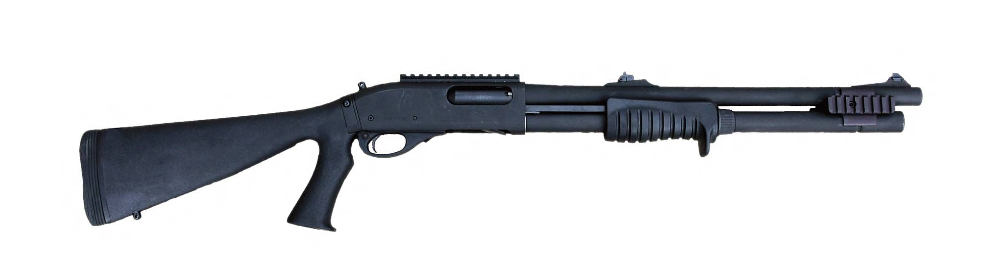

870 MCS (Modular Combat Shotgun) är Remingtons modulära variant av grundkonstruktionen, utvecklad 2004 för militärt och polisiärt bruk. Systemet levereras med tre stockar, tre pipor och två magasinrör som snabbt kan bytas med Remingtons snabblåsning REM Choke/REM Loc, vilket gör att samma gevär kan konfigureras om för allt från dörrsprängning med kort pipa och pistolgrepp till en längre konfiguration för direktverkan [7].
Enligt den amerikanska flygvapnets materielblad är 870 MCS avsett för bekämpning av personal, dörrsprängning (breaching) och mindre dödlig verkan, med en piplängd på 35,75 tum (908 mm), en vikt på 3,3 kg och en angiven effektiv skjutdistans på 68 meter [7]. Konfigurationen är vanlig hos amerikanska militära och polisiära enheter, men förekommer inte som egen materielbeteckning inom svenska Försvarsmakten.
