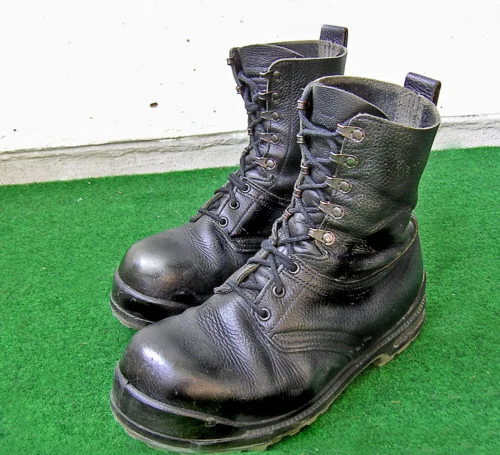

Marschkängor 90 Foto: ©2004 Henrik Svensk/SoldF.com

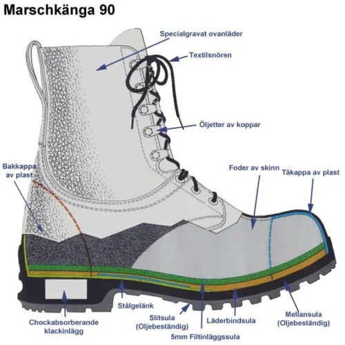

Genomskärning Marschkängor 90

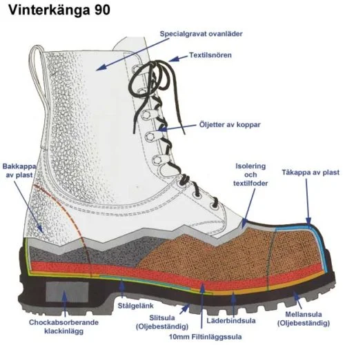

Genomskärning Vinterkängor 90
Ovandel
Ovandelen är av oxhud, 2,2-2,4 mm tjock, och skinnet ska hålla vattentätt i omkring tre timmar.2 Den är lätt att smörja och putsa upp till bra glans. Skinnet tar upp och avger fotens fukt, är mjukt och följsamt och mycket slitstarkt. Det är impregnerat och behåller sitt fuktmotstånd genom att man smörjer det med vaxfett. Ej genomgående repor och skråmor kan efteråt repareras med vaxfett och skokräm. Kängor som man tror är helt slut efter en tid i fält kan enkelt putsas och borstas upp till ursprungligt skick. Plösen sitter helt fast i kängan vilket gör att det inte kommer in smuts och vatten i kängan.
Sula och hätta
Sulan är klisterpinnad och gjord av polyuretan i två densiteter.2 Den är energiupptagande och sviktar skönt. Slitsulan är extremt slitstark, oljebeständig och har god beständighet mot kemikalier. Sulan är lätt böjd, vilket gör att man rullar fram steget lätt och greppar oftast bra i underlaget.
Tåhätta
Kängan har en plasthätta som skyddar tårna mot lättare slag och tramp. Fördelen med plasthätta jämfört med stålhätta är att stålhätta kan ge allvarliga köldskador vintertid. En plasthätta skyddar dock inte fötterna mot slag och klämning lika bra som en stålhätta.
Marschkänga 90 STH har en stålhätta och delas endast ut till viss personal som hanterar tung materiel som kan skada tårna. I övrigt är konstruktionen densamma som Marschkänga 90.
Filtinläggssula
Kängorna har en filtinläggssula, grön 5 mm för Marschkängan och orangebrun 10 mm för Vinterkängorna. Dessa är visserligen värmande men ger inte särskilt god komfort eller stötdämpning för foten. Många byter därför ut inläggssulan på Marschkängan mot en egen. Se vidare under Komfort.
I Vinterkängan kan man normalt använda den medföljande filtsulan, då den vanligen inte används för längre fotmarsch på hårt underlag på grund av sin klumpighet.

Vinterkängor 90 är i stort sett samma kängor som Marschkängorna men med skillnaden att den har tjockare isolering i sulan och ovandelen samt att sulan är grövre och har fasningar för att passa skidbindningar av typ kabelbindningar.

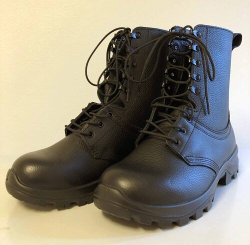

Marschkänga 24 (Marschkänga 90B)
Marschkänga 24
Marschkänga 24. Foto: FMV
När värnpliktskullarna växte räckte kängorna inte till. Lagersaldona stämde inte med vad som fanns på hyllorna, och i maj 2023 ställde Försvarsmakten in höstens repetitionsövningar på grund av brist på kängor och annan personlig utrustning. FMV hade inte hittat någon leverantör som kunde leverera tillräckligt många kängor av godtagbar kvalitet, så Försvarsmakten köpte själv in 10 000 par svarta 5.11 ATAC med en minimal kravspecifikation.3 Kängan valdes för att värnpliktiga skulle kunna utrustas inom ungefär en månad. Den hade trängre läst än Marschkänga 90, vilket gav inväxta tånaglar, och tygpartier som släppte in fukt och bidrog till svampinfektioner.6 Sulan lossnade och sömmar släppte, och under utbildningsåret 2024-2025 var 5.11 ändå den vanligaste kängan på många förband.3
FMV tecknade i februari 2024 avtal med Blue Aerospace AS om en tillfällig ersättare till Marschkänga 90, tillverkad av YDS. Kängan fick arbetsnamnet Marschkänga 24 och bygger på samma tekniska specifikation som Marschkänga 90, men med en förbättrad yttersula som tål högre värme och har bättre lagringsegenskaper. Avtalet omfattade 70 000 kängor med option på ytterligare 20 000, samt 140 000 inläggssulor.7
FMV utgick från den 30 år gamla kravspecifikationen, och av sju anbud gick två vidare till en månads brukartest. För att korta godkännandet definierades kängan som en ny variant av Marschkänga 90 istället för en ny produkt, och den fick beteckningen Marschkänga 90B. 70 000 par levererades sommaren 2024, tre månader före plan.3
Kvalitetsbristerna visade sig i efterhand. Lädret höll inte ett helt utbildningsår, tåkappan mjuknade, kängan släppte in vatten, delar gick sönder och stålplattor knäcktes. För jägartjänst höll inte ytskiktet, och gummit sprack. Pliktrådet rapporterade om bristerna 2024-2025.3
