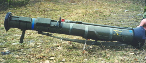

Pansarskott 86 Foto: ©1999 Henrik Svensk

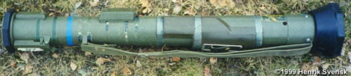

Pansarskott 86 i transportläge  Foto: ©1999 Henrik Svensk
