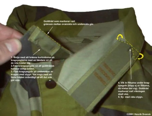

Kragspegel m/58 anbringas på kragsnibbarna, ev. gradbeteckning på vänster kragsnibb.
Fästinstruktioner för kragspeglar
  1. Börja med att bränna kortsidorna på kragspeglarna med en tändare så att de inte trådar upp sig.
  2. Fixera kragspeglarna (med t.ex. knappnålar) så att den streckade guldtråden hamnar i skarven mellan kragens ovan och undersida.
  3. Fäst kragspegeln på undersidan av kragen med stygn. Var noga med att fästa tråden ordentligt så att det inte går upp. (Fäst även den fria änden på slutet)
  4. Vik in flikarna på kragspegeln. Klipp ej! Guldtråd markerar var vikningen skall ske.
  5.  Sy med raka stygn.
Fästinstruktion kragspeglar
Fästinstruktion kragspeglar Foto: ©2001 Henrik Svensk

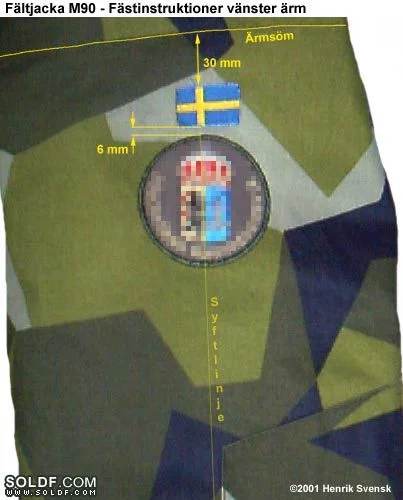

Höger Ärm
Förbands/utbildningstecken sys fast på höger arm 30 mm nedanför ärmsömmen. T.ex. PEK-skjutningsmärke, Jägarbåge, etc. (Ofta finns idag kardborrematta för att anbringa dessa)
Vänster Ärm
Flagga anbringas på vänster arm 30 mm nedanför ärmsömmen. (Flaggan är idag ofta färdigsydd från förrådet)
Tilläggstecken 6 mm nedanför flaggan. (Ofta finns idag kardborrematta för att anbringa dessaa)
Fästinstruktioner vänster arm
Fästinstruktioner vänster arm Foto: ©2001 Henrik Svensk
Tips! Stoppa in en tidning/bok eller motsv. i ärmen när du syr fast märken så att du inte av misstag syr i hop ärmen.

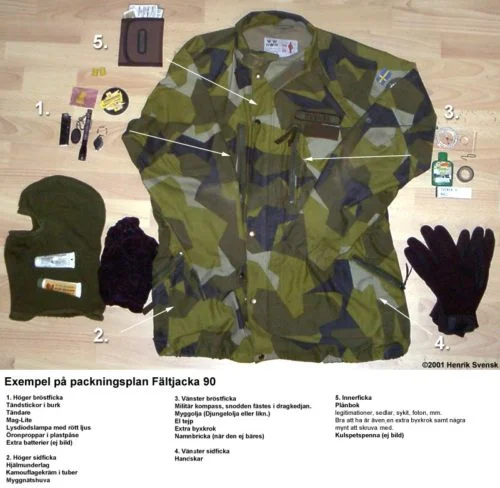

På bilden kan du se ett exempel på packningsplan för Fältjacka 90. Normalt kommer man snabbt på vad man behöver ha i sina fickor för att klara sin tjänst. De olika tjänsterna kräver att man medför lite olika saker i fickorna. Exemplet på bilden visar vad man brukar behöva som till fots stridande gruppchef.
Tips! Vissa saker kan flyttas över till stridsvästen när du bär den.
Tips Använder du utanpåliggande kroppsskydd är det en fördel att ha så lite saker i fältjackans bröstfickor som möjligt.
Exempel på ytterligare utrustning i bröstfickorna är godis/överlevnadskex, kikare, visselpipa, lystavar och kontrolldon till AK 5. Har du modellen med ryggficka läggs förslagsvis kartor och Mätskiva M21 där. I krig skall Autoinjektor förvaras i ett fack i höger bröstficka, men i fredstid är autoinjektor-facket utmärkt för en Mag-Lite Mini.
Packplan Fältjacka 90
Packplan Fältjacka 90 Foto: ©2001 Henrik Svensk
