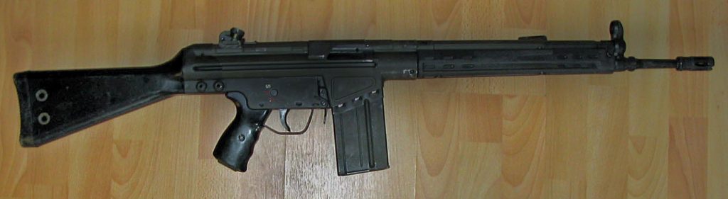

Automatkarbin 4 (AK 4)
Automatkarbin 4 (AK 4) – Försvarsmaktens enhetsvapen 1964–1990-tal, nu Hemvärnets standardvapen.
I mitten av 1970-talet inledde FMV utvärdering av vapen i den nya NATO-kalibern 5,56 × 45 mm. Efter tester av bland annat Armalite AR18, M16A1, HK33, Steyr AUG och FN FNC beslöt FMV 1976 att gå vidare med FN FNC och den i Sverige licenstillverkade Galil-varianten FFV890C. Under truppförsök 1979–1980 utmärkte sig FN FNC som den bästa kandidaten, men ett antal modifieringar krävdes. Efter ytterligare försök 1980–1985 nådde de första Automatkarbin 5 förbanden under 1987 [1].

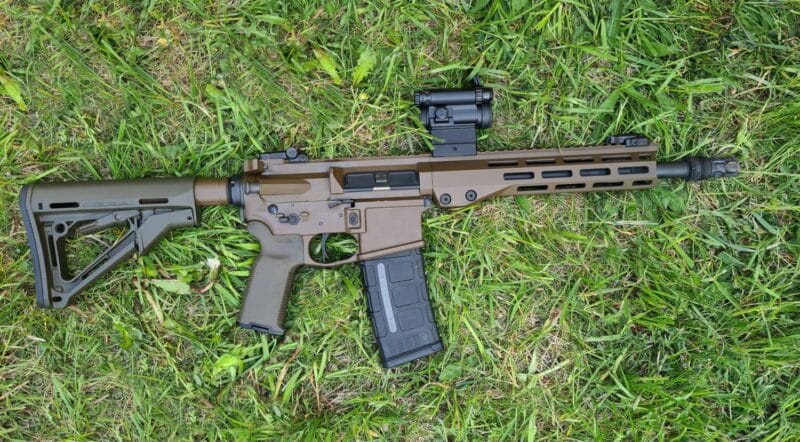

Automatkarbin 24 (AK 24) – den planerade efterträdaren
Automatkarbin 24 (AK 24) Foto: ©2023 Henrik Svensk
Automatkarbin 24 – AK24 5,56×45 mm Foto: ©2023 Henrik Svensk
Försvarsmakten upphandlade ett nytt standardvapen baserat på finska Sako M23, betecknat Automatkarbin 24 (AK 24). Vapnet väger ca 3,2 kg, avsevärt lättare än AK 5C, är fullt modulärt med M-LOK-handskydd och Picatinny-skenor, och levereras i varianterna AK 24A (292 mm pipa) och AK 24B (368 mm pipa). Standardsikte är Aimpoint CompM5 (RPS 18 EHV B). AK 24 bygger på short-stroke gas piston-principen, vilket håller vapnets inre renare vid långvarig eldgivning [2].
Leveranserna inleddes under 2024 men programmet drabbades av förseningar och tekniska problem, inklusive ett skjutförbud på grund av fördröjd avfyrning, vilket försenade den breda distributionen till värnpliktiga och insatsförband [2].
